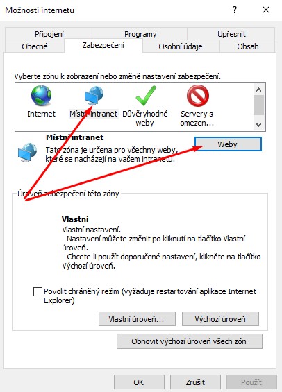

Zapněte si IE a klikněte na ozubené kolo -> Možnosti internetu -> Vyberte záložku Zabezpečení a kliněte na tlačítko Weby

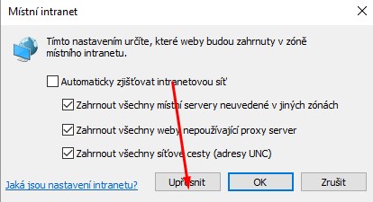

Následně klikněte na tlačítko Upřesnit

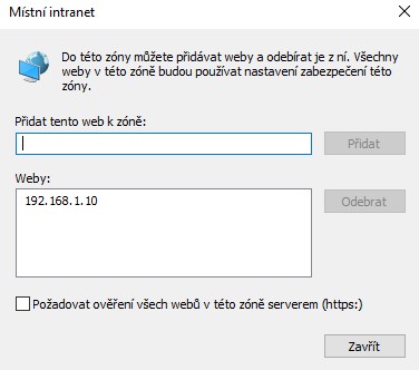

A do pole "Přidat tento web k zóně" zadejte www adresu nebo IP adresu serveru, ze kterého stahujete obsah
Vše nyní uložte a je po problému
